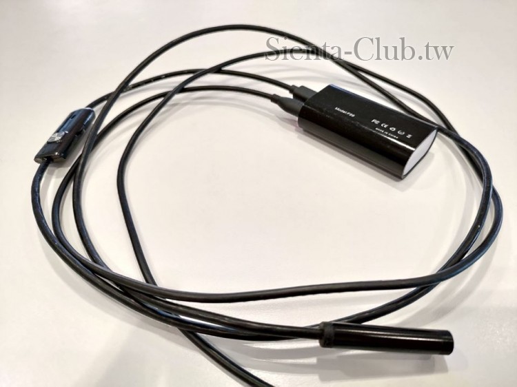

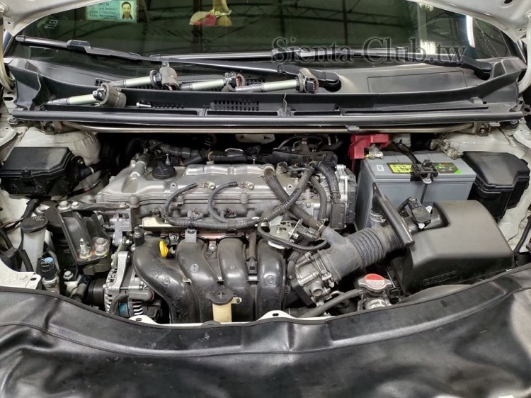

今天帶了很特別的機絲回原廠
猜得出來這是什麼嗎?
其實是內視鏡
打算來看看已經開了十萬公里的車友引擎狀況如何
車友心臟很大顆

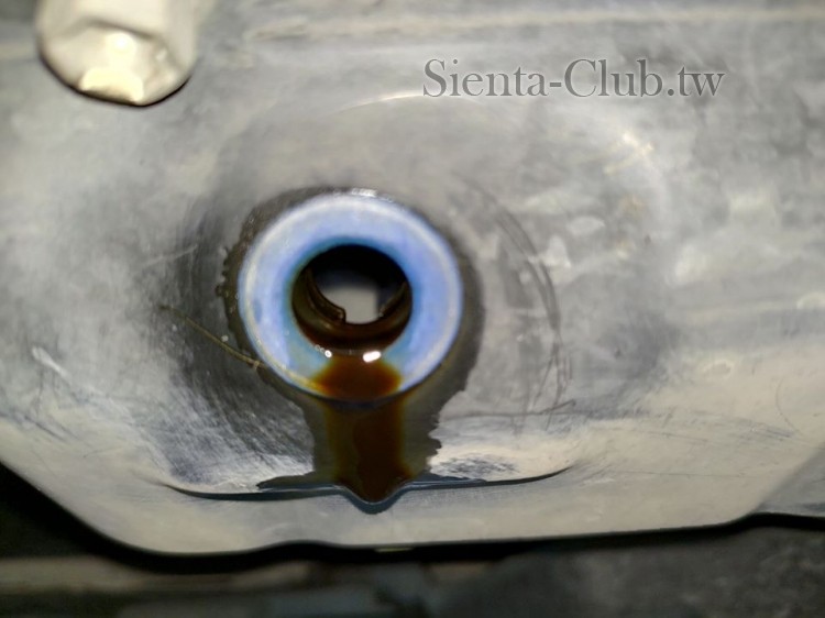

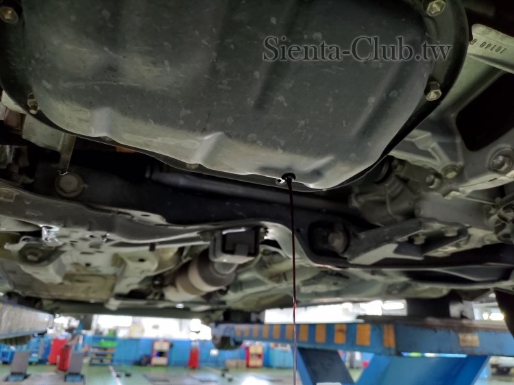

洩下來的油有比較黑就是了

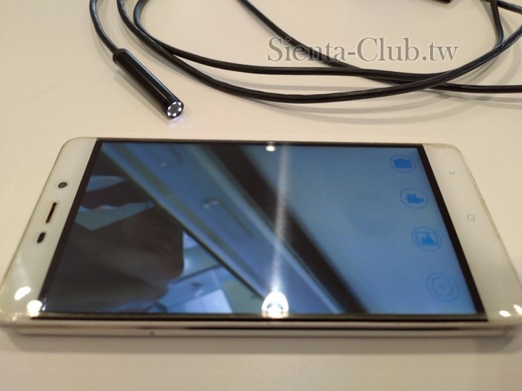

本來想要伸內視鏡進去拍
但是不知道哪裡故障了
前面的照明LED亮度變超弱的
完全拍不出來
只好拿手機直接打燈拍
從洩油孔中間看進去

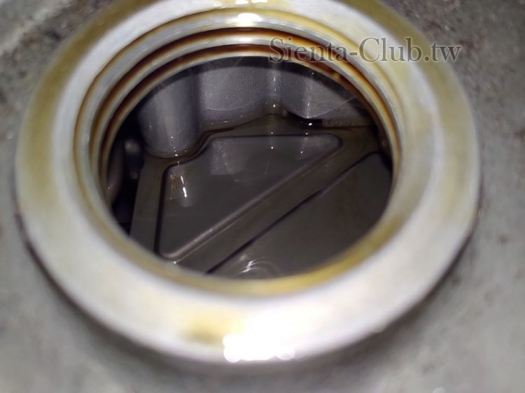

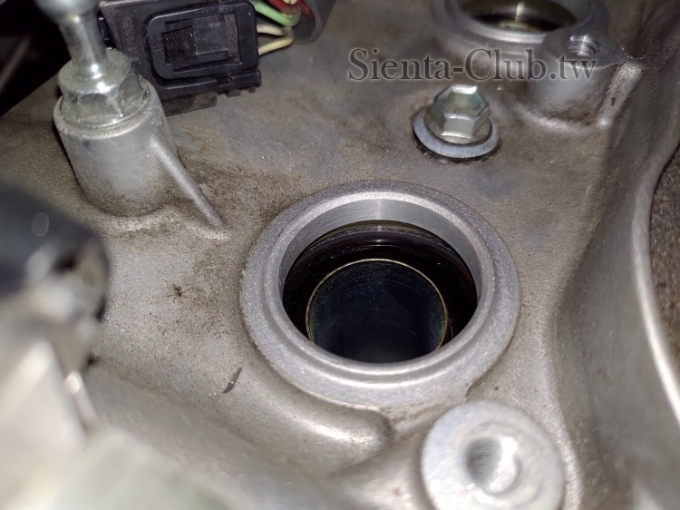

這是交車至今都使用Full Bore機油
跑了十萬公里的引擎注油孔
跟新的一樣
引擎內部都還是金屬原色
沒有變黃沒有變黑更沒有油泥
根據經驗
除非經過清洗
否則上面看起來如何
整顆引擎內部差不多就是那樣了

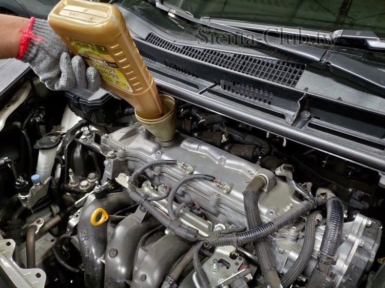

從交車至今已經用了十萬公里
營業車友依然選用
有美國石油協會API SN認證
還有德國賓士MB 229.51認證
的飛寶機油
這次試試黏度稍高的5w40
對應熱死人不償命的天氣
長時間的怠速吹冷氣等乘客
大腳的激烈操駕趕高鐵

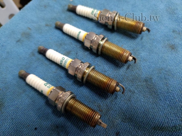

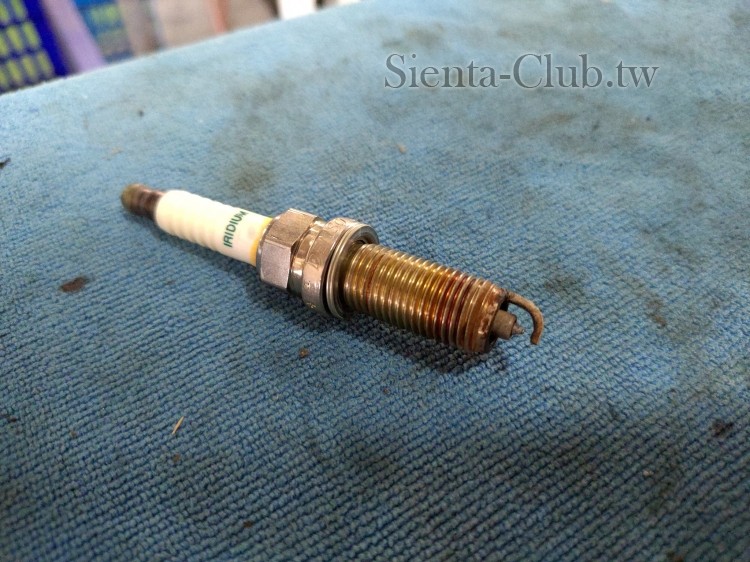

依手冊規範十萬公里要換火星塞
看不出來有衰退
也開不出來有衰退
不過車友還是按表操課換掉了
畢竟營業車真的很操
又是長時間怠速吹冷氣又是大腳激烈操駕的
跑十萬可能相當於家用車跑二十萬了
雖然內視鏡故障故障的
不過既然都帶來了

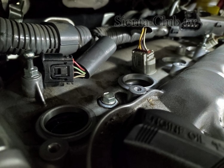

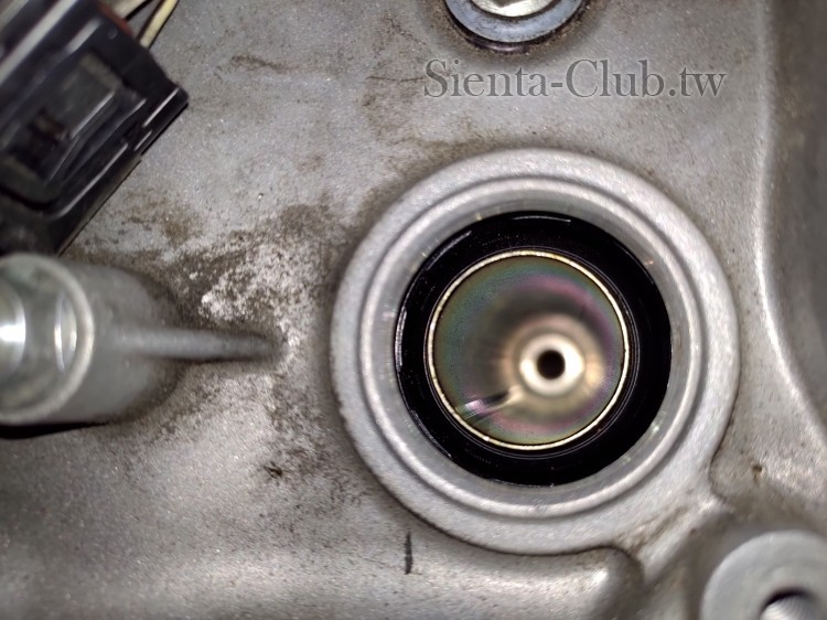

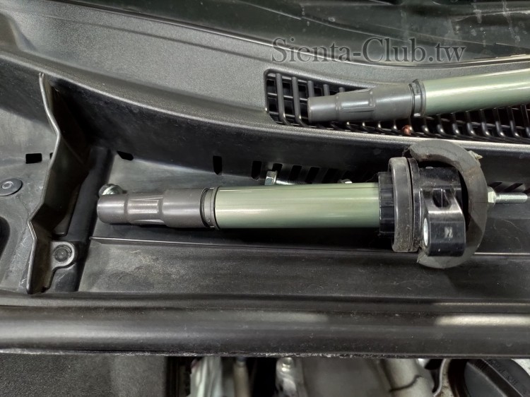

還是從考爾、火星塞那邊伸進去拍了燃燒室
影片是從最底部一路拉出來
勉強可以看到底下應該是銀色的金屬
應該沒什麼積碳
我知道畫質超級爛
會去買新的內視鏡QQ
https://www.facebook.com/apple.chen.5168/videos/2921181441335938/
