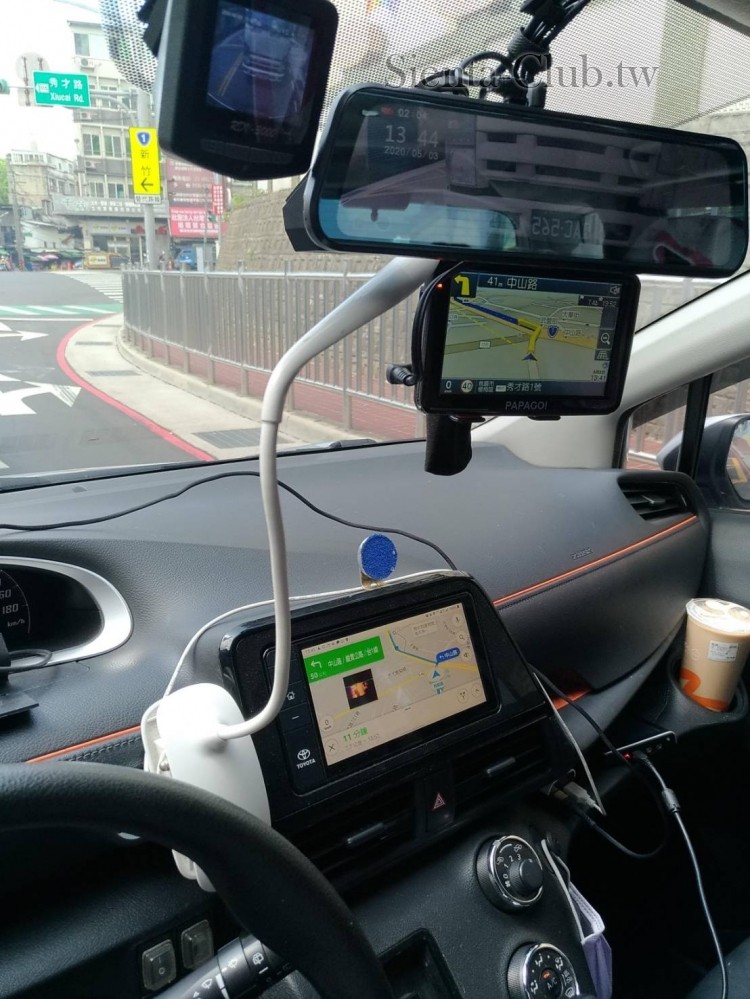

1588489081966.jpg 1588489083695.jpg 1588489085723.jpg 三段開關切換

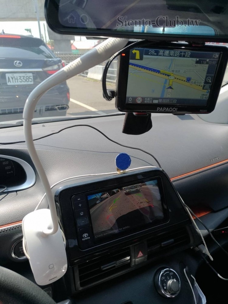

1.全時投影
2.全時後鏡頭顯示
3.全原廠功能

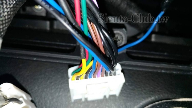

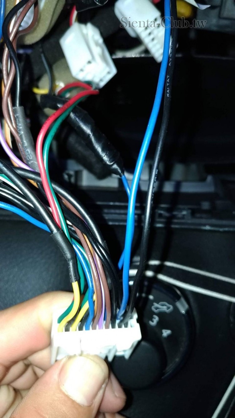

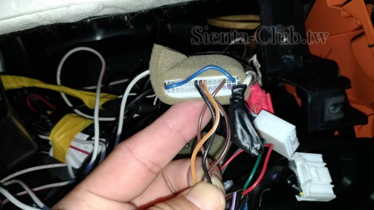

先用三用電表找倒車訊號線(打到倒車檔位有12V輸出就對了),記得沒錯應該是紫色,車機端送12V電即可全時開啟倒車顯影。
這台機有兩組影像輸入,同一條線分出黑黃即為一組,左邊第一組記得沒錯的話就是倒車影像線,第二組為行車記錄器輸入,將第一組分接一個影像輸入選擇器,將車用鏡像投影器接上即可投影。

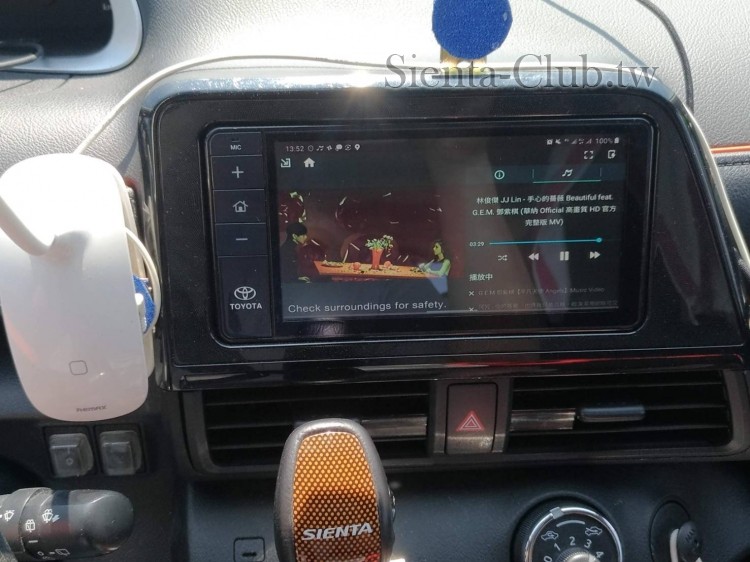

asus 手機鏡像投影時,藍芽也有聲音輸出,故先將藍芽跟車機連結,然後投影開啟影像,即可正常撥放影片。
