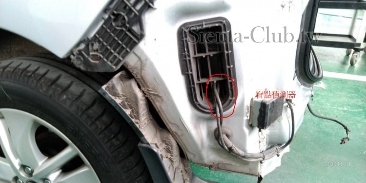

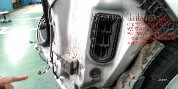

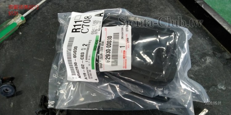

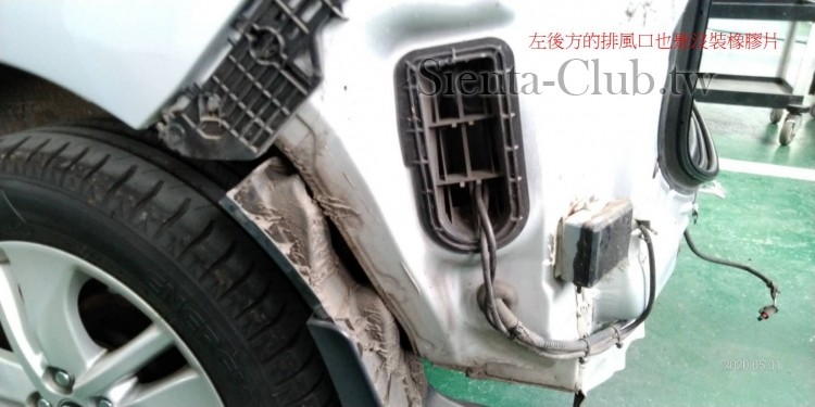

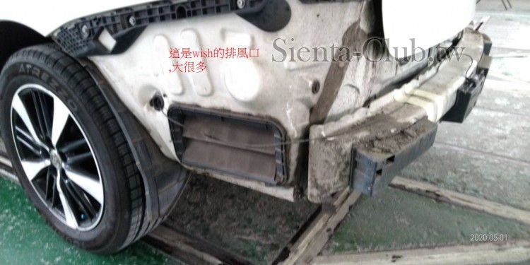

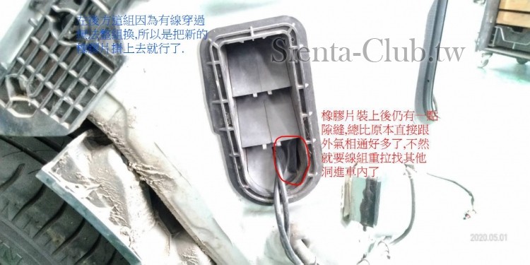

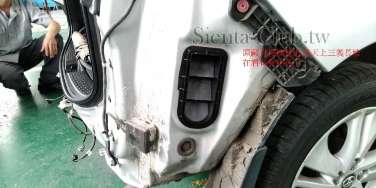

在論壇內參考這篇https://sienta-club.tw/forum.php?mod=viewthread&tid=3812後今天已處理好,(原廠說那個排風口的作用是關門時車內壓力會從那邊排出所以門較好關,橡膠片的作用是只出不進,每種車應該都有這種東西,剛好旁邊有台維修中的wish我拍了那邊一張),不過當初在安裝論壇內之盲點團購時並未注意到這個排風橡膠片原本就沒了,且我的盲點線組是從左後方那個排風口穿進到車內裡,因此原廠會質疑是自行安裝盲點時弄掉了橡膠片非原廠漏裝.目前安裝完成改天在看有無臭味.
本次為保固內維修毋須費用.
2017年出廠

 樓主| 發表於 2020-5-9 23:10 | 顯示全部樓層
今天去中部順便測試引擎高負荷時車內焦味的問題
在三義長上坡時.車載4人加一些簡單行李
時速115,轉速3100,水溫95度C
結果車內沒焦味了
終於解決問題了

發表於 2020-5-2 21:05 | 顯示全部樓層
裝盲點的技師
不會那麼無聊還特地去把那片拆掉啦...
叫他們好好檢討產線
為什麼會有一大堆人漏裝這個比較正經
 樓主| 發表於 2020-5-3 14:09 | 顯示全部樓層
apple 發表於 2020-5-2 21:05
裝盲點的技師
不會那麼無聊還特地去把那片拆掉啦...
我想也是
 樓主| 發表於 2020-5-3 14:11 | 顯示全部樓層
我也是先參考別人分享的才知道怎麼處理
84
756
756
發表於 2020-5-4 20:50 | 顯示全部樓層
裝盲點的技師
不會那麼無聊還特地去把那片拆掉啦...
同意,我沒改裝也是掉了。聽說是前幾批沒有用黏膠,現在都會固定
