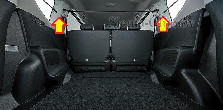

請問橫桿怎麼拆呢?謝謝!

驗車前再裝回去就好了;我的牽回家第一件事就是拆桿子,不然後座椅子放傾斜(我有改傾斜角)頭會撞到。
