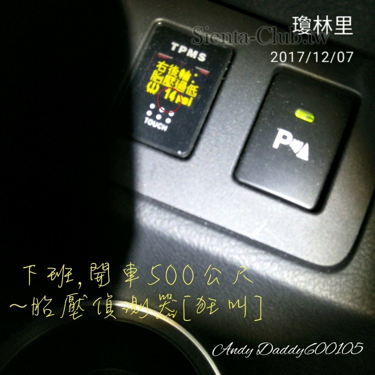

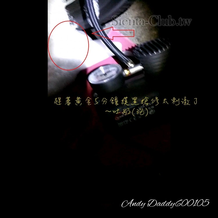

20171207下班~胎壓偵測器+補胎劑+打氣機~救命!

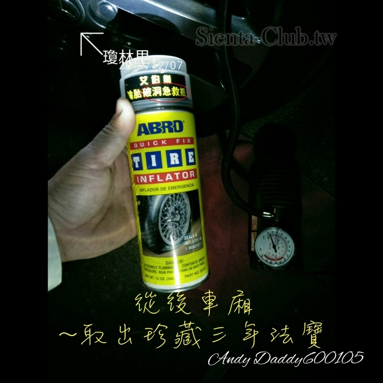

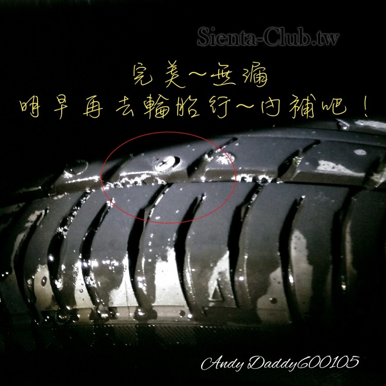

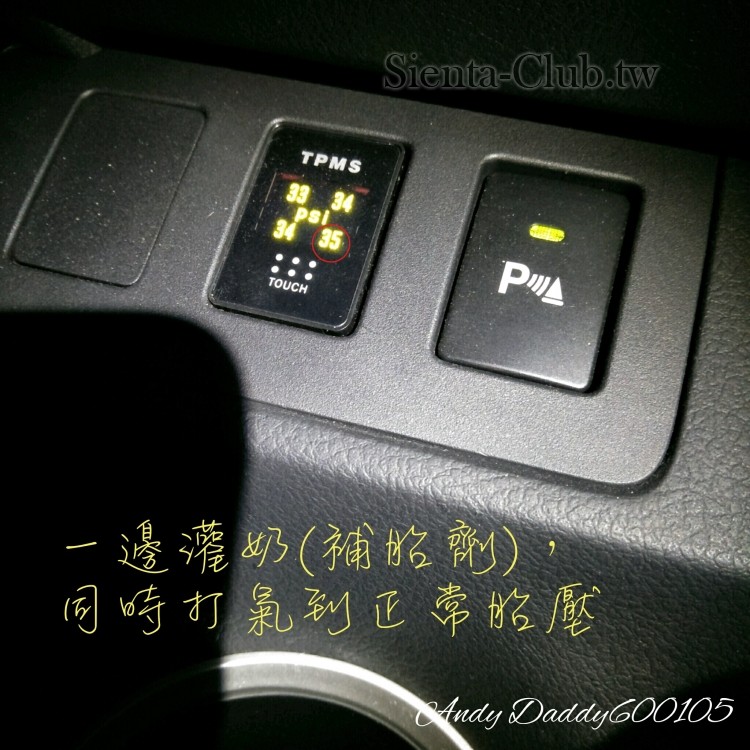

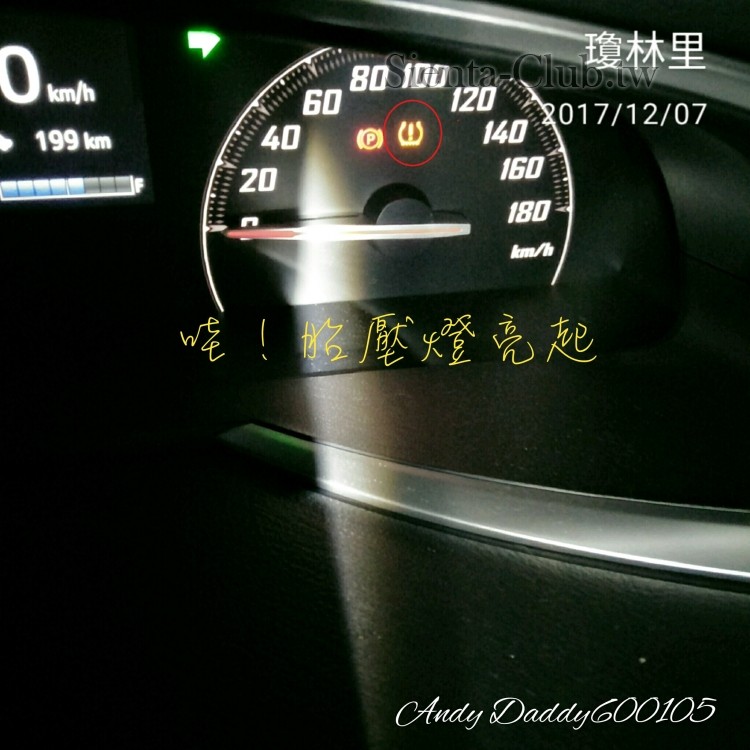

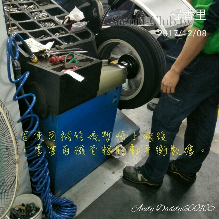

先用補胎液暫時止漏後,再到輪胎行補胎(內補)及檢查輪胎動平衡數據。

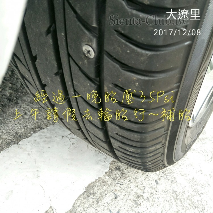

灌了補胎劑之後,還要內補嗎?

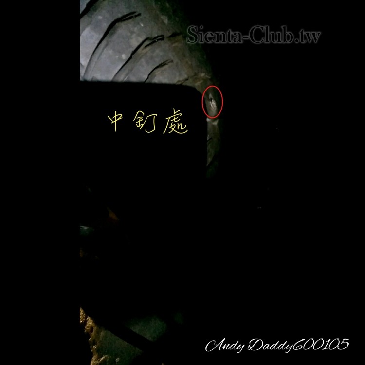

 樓主| 發表於 2017-12-7 23:03 | 顯示全部樓層
本帖最後由 andy600105 於 2017-12-8 15:30 編輯
sam 發表於 2017-12-7 22:53
灌了補胎劑之後,還要內補嗎?

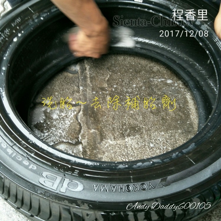

補胎劑~只是讓我平安~順順的開去輪胎行~補胎。中釘~還不能拔~怕會洩氣。
我是習慣內補耶!
隨意門
 樓主| 發表於 2017-12-8 04:05 | 顯示全部樓層
缺點部分,則因為多數補胎劑屬於腐蝕性液體,當其與輪胎內壁、充氣嘴接觸時,即有可能會造成腐蝕現象,此外還會造成輪胎配重不平衡,加上清理上並不方便、甚至是無法清理,該顆輪胎就有可能無法進行補胎作業、淪為報廢的下場。

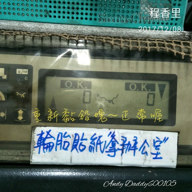

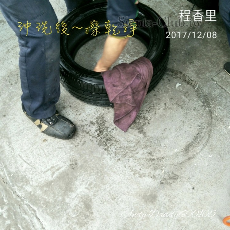

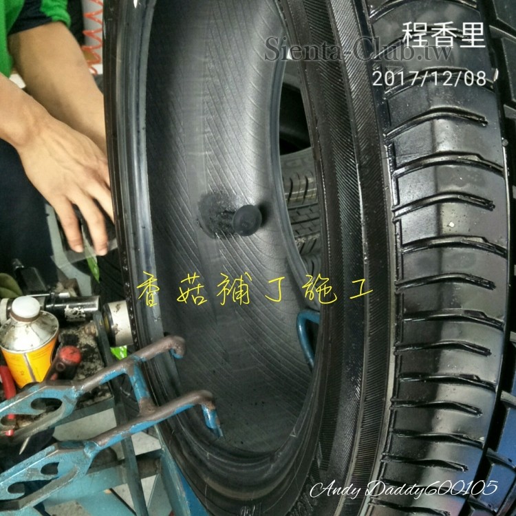

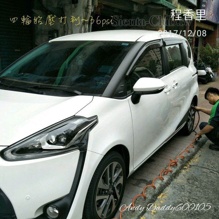

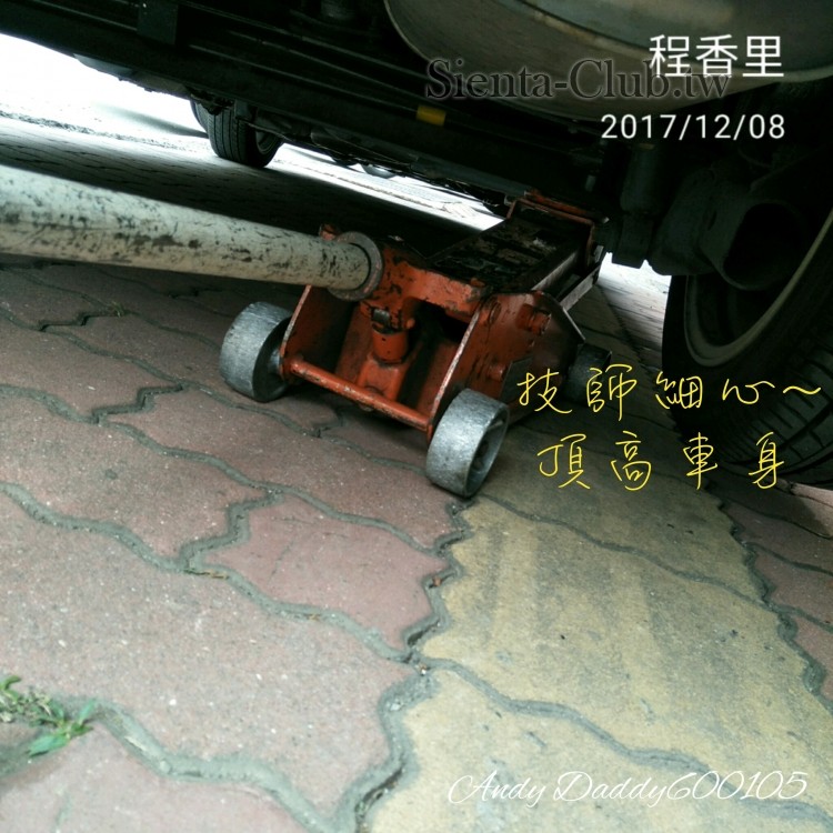

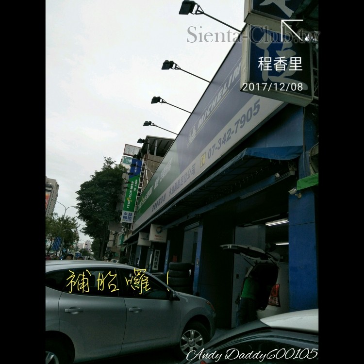

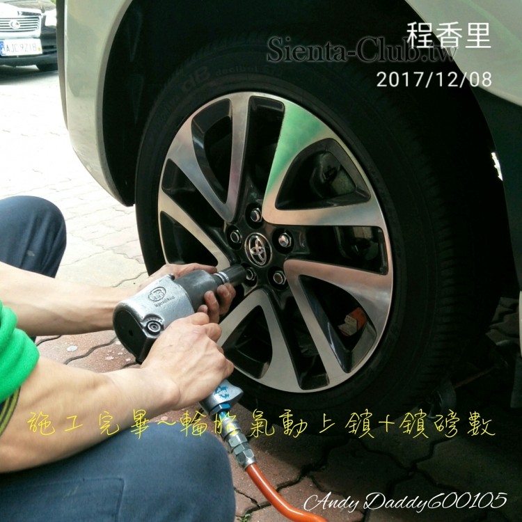

本帖最後由 andy600105 於 2017-12-8 13:23 編輯

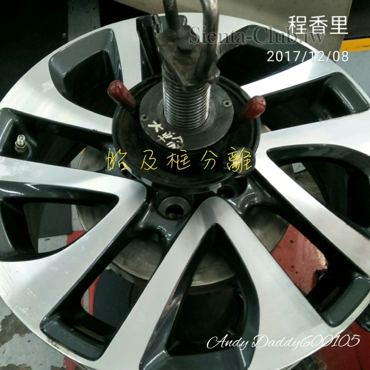

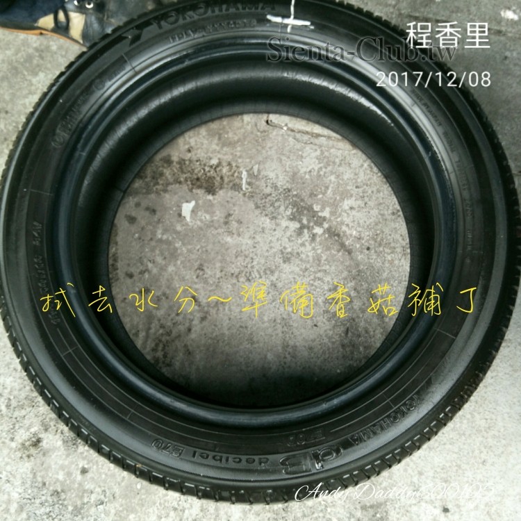

先講結論~99分(專業+人手充足)。
12/8 0845預約,1045施作,1115完工價
$600新台幣。含香菇補丁、單胎平衡及工資。
