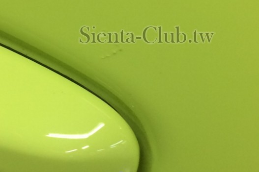

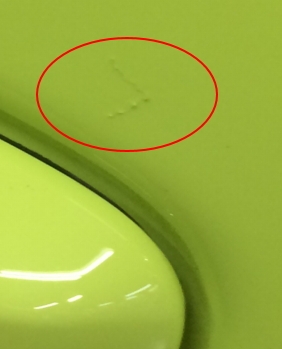

1.烤漆缺陷,這個可能過陣子就要回廠三天以上重新烤漆了(煩惱沒交通工具上班中..)

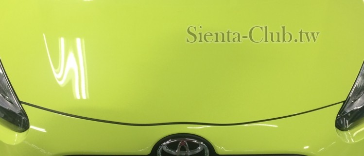

2.外觀引擎蓋左右邊間隙好像不對稱(左寬右窄)==>業務說這是正常,每一台都是不對稱的)

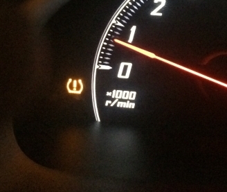

3. 開回家的第一天,胎壓偵測就一直異常,原因不明,後來開回廠用電腦reset無效,又重新刪掉和sensor的連線才消失,
但不到半小時又出現異常了.==>目前雖然異常警示不再出現了,但還不確定功能是否被bypass了還是已經真的沒問題了

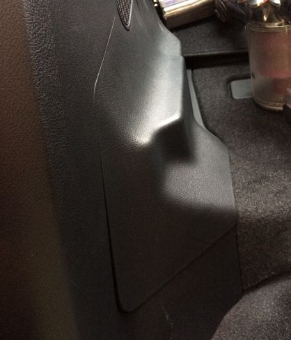

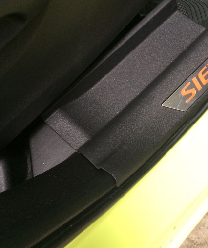

ˋ4.發現車內兩處板子沒裝好,開開的,
都是發生在右側,駕駛側正常且密合
滿月時再回廠重裝

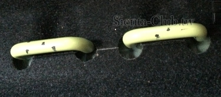

5.第三排座椅的固定扣有掉漆(不知會不會生鏽,業務說這都會掉,是正常的)

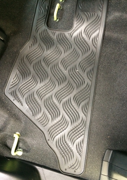

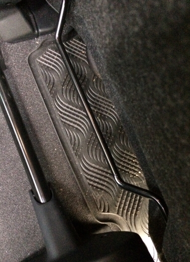

ˊ6. 駕駛和副駕駛和二三排的腳踏墊全部裝反,這雖然我自己重裝就好,但我是開了快半個月洗車才發現被裝反
本來還覺得腳踏墊怎麼這麼不合身,原來是低級錯誤!!!

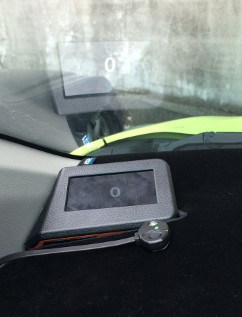

7.避光墊好像會遮到HUD的感應器,白天會變的很暗,幾乎看不到
自動頭燈的感應器在這邊,每次看HUD就會看到自動頭燈感應器上的綠燈,很不舒服,而且也不美觀,
大家的感應器都是裝哪呢?
這是我開一陣子才發現的問題.

第一點的烤漆問題:為了不破壞原漆,就寬心接受他了...但後來賣車的業代為了補償,承諾多幫我裝胎壓偵測器顯示

第三點:應該是有重裝sensor,後來有請原廠幫我洩氣測試後正常,安心多了
第四點的副駕駛座迎賓踏板原廠料件有問題,除了不太好裝上去,LED燈條旁還有很大的縫續(約3mm),已經回廠換新料了,
其他的就是去接受或是習慣他了,

我也有胎壓感應燈亮起的問題,跑了2趟才修好,第2趟花了5個多小時,原廠給我的說明是感應器干擾,所以把四輪拆下取出然後重新設定歸零才會花這麼多時間。

關於第3點
法規規定的TPMS機能
輪胎沒有另外安裝SENSOR的車子
都是靠車輪轉速訊號來判讀
如果沒辦法從車子自己的RESET來消除故障燈
反而是要原廠插電腦才會消失
這可能真的要確認一下訊號是不是真的被關掉了
(車輪轉速不可能關掉行車電腦側跟碼表側比較有機會動手腳)

1.烤漆缺陷.....(略)
a:經過生產流程分批烤的原漆最棒~事後請【原廠重新烤漆】(應該是叫~賣你車的經銷商),應該只是補土再鈑金烤拋光等等。
請寬心+愛心,好好享受sienta帶給你的生活樂趣~~~你不是【樂活綠】嗎!?

3. 開回家的第一天,胎壓偵測就一直異常,原因不明....(略)
a:保固內請常跑你信賴的原廠(最好是pdi) ,我是民族廠買車~~~但我到岡山廠(pdi)解決所有問題且滿意度100%
ps:我曾遇到問題~希對你有幫助~
xx業代,請幫忙問技師。 ~謝謝。
sienta胎壓偵測方式~是一下哪種方式。
直接式是透過安裝在每個輪胎上的壓力感測器直接偵測,如有異常便會直接傳輸資訊到駕駛者的接收器上;而間接式則是必須透過車輛ABS系統的輪速感測器,判斷各個輪胎間輪速的差別,但其無法同時偵測到兩個以上缺氣的輪胎,所以目前市場上還是直接式TPMS較普遍。
~~~可單獨顯示個別胎壓否?!
*原廠技師回答:
你跟馬5大哥說:SIENTA的胎壓偵測是原車標準配備,不是車美仕的配件,原則上是和現在大哥馬5上的胎壓偵測原理是一樣的,但是差別是原廠的胎偵要要用原車電腦才能看到數據。
