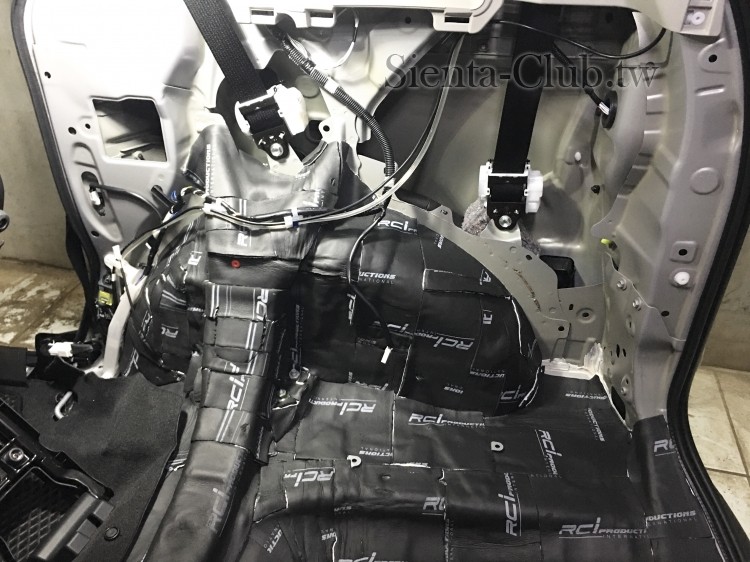

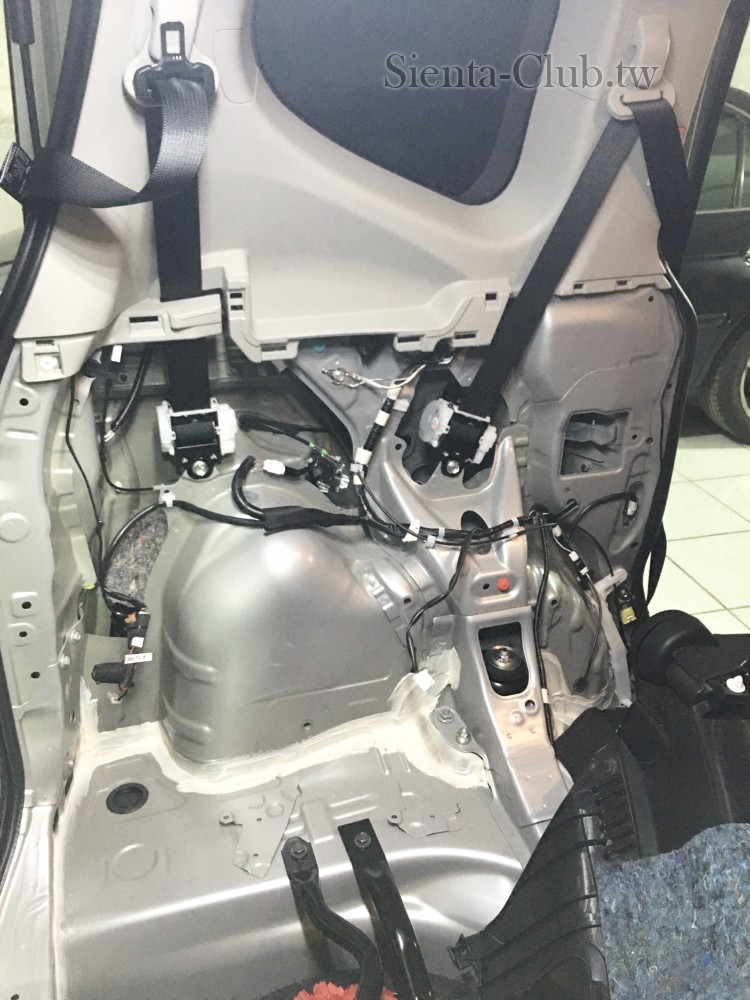

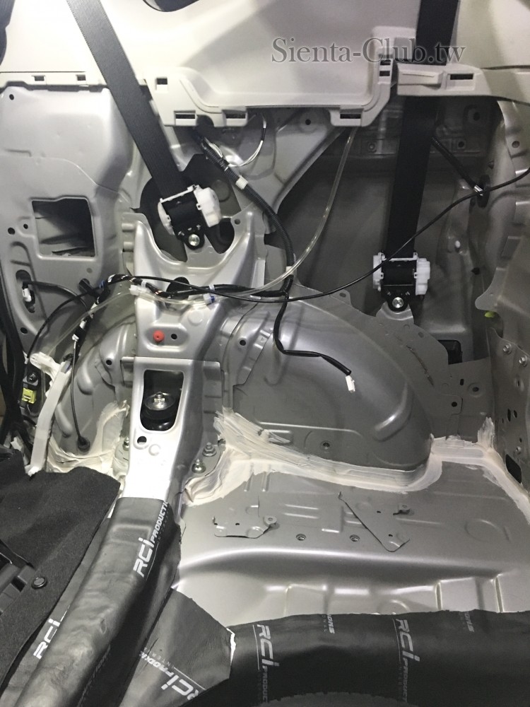

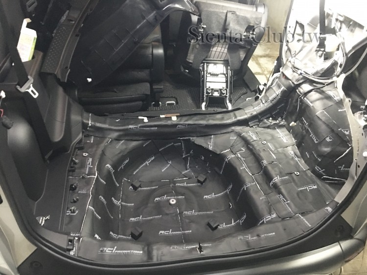

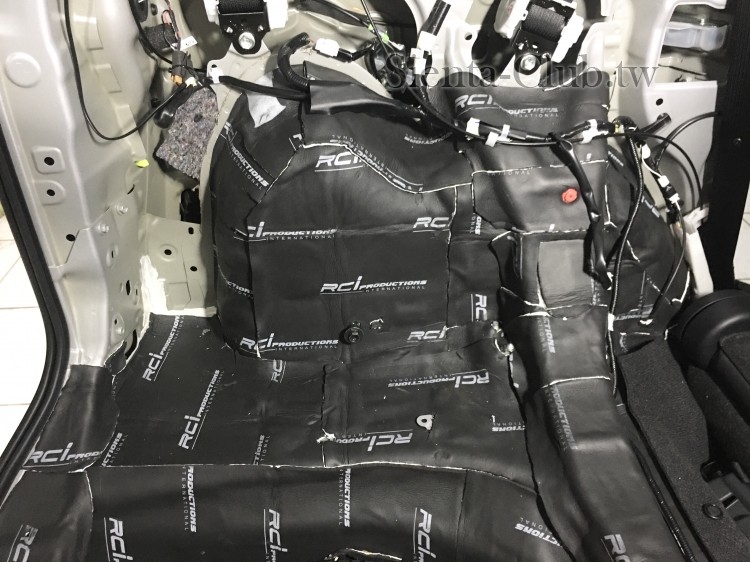

本想全拆一次全貼完,想想時間有限先做後車廂,沒想到後輪拱施作還真不容易,光是一邊拆飾板制震墊裁剪黏貼回裝就花了5、6小時,制震墊用的比預期的多;試車後安靜度提有提升,有空開車再坐後排試試,再看後面要不要找時間要把前面做起來

發表於 2020-11-25 08:27 | 顯示全部樓層
讚的喔! 我也有自己做!
前席腳底板可以先貼+隔音棉,效果也不錯!

發表於 2020-12-3 14:43 | 顯示全部樓層
整個後門打開後看不到一個螺絲孔或插銷位置,整面塑膠都平平的,可以請問是從哪裡開始拆的嗎?
請問後保險桿有拆過嗎? 知道從哪裡開始拆嗎?找不到下手點在哪裡?

發表於 2020-12-8 16:57 | 顯示全部樓層
JackH 發表於 2020-12-3 14:43
請問後保險桿 ...
先從尾門門檻往上拉,輪拱上的塑膠板,左右兩邊有行李網的固定u型環拆除,如果是7人座還得移除第三排安全帶下方固定螺絲(建議安全帶拉到最長,再將安全帶固定,避免拉不出來XD),接下來行李箱燈、尾門框上膠條移除後,就可以將輪拱兩側的塑膠板拆掉...

發表於 2020-12-8 17:36 | 顯示全部樓層
請問後保險桿 ...
youtube
印尼版後車箱內裝拆解看影片比較好了解
